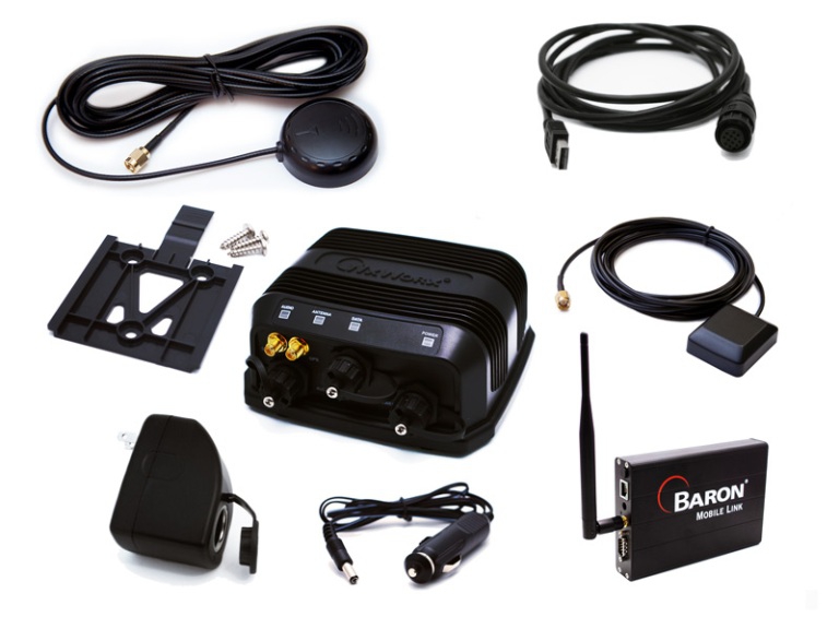

Bonjour je m'intéresse a ce bidule pour avoir la météo jusqu a Chibougameau avec Foreflight
Jai presentement un Garmin 496 et un abonnement a XM je recherche une autre solution
Avec ma tablette Ipad ,pour Foreflight ,et bien sur recevoir la méteo dans le nord sur flotte
Au sol ou en vol .
Le connaisser vous jaimerais avoir vos opinion,

Messagepar AUTOP » Dim 09 Nov, 2014 07:36
Bonjour Louis
Donc le cette appareil que tu m'envoie le lien me permettra de prendre la meteo avec foreflight
En direct en vol ,voir comme xm meteo sur garmin ,il y a t'il un exemple sur le net
Que je regarde ca ,
C'est ce que je recherche ,
Au lieu de payer xm meteo pour mon Garmin

Sur le site de Foreflight, il y a une série de Questions réponses sur l'utilsation de XM satellitaire sur Foreflight. Je te trouve le lien. Mais en gros, cet appareil fait le pont entre la météo XM satellitaire, et ton Foreflight, de manière Wifi comme lorsque tu as de la couverture Wifi à la maison. Ou dans l'avion si tu es en zone couverture cellulaire et que tu utilises, comme moi, ton iphone pour pitcher la météo vers Foreflight via le Wifi.
L'appareil ne transmet naturellement rien d'autre que la météo XM. Pas d'internet. L'information que tu as présentement sur ton Garmin. Et cet appareil n'est pas supporté par tous les programmes de vol. On voit qu'il supporte Foreflight comme tu l'as demandé.
Je te reviens avec les liens de FAQ

Messagepar Louis_greniier » Dim 09 Nov, 2014 08:12
https://foreflight.com/support/xm
Ca fait exactement ce que tu as demandé, soit le XM sur Foreflight.
Tu vas voir que le hardware est loin d'être élégant. La boite XM, une antenne, un routeur Wifi, des fils. Une mention sur le data USA qui fait peur que XM canada n'offre pas un service compatible ( meme si je pense que si )
Ca ne smeble pas pantoute abouti comme hardware. Comparé à ton set-up actuel, j'attendrais un peu qu'ils mettent un peu d'élégance dans la bébelle.
On a nos Garmin XM depuis des lunes. Tout simple, tout intégré au 496. L'antenne se branche sans alimentation supplémentaire, ça marche direct de l abatterie du Garmin en cas de panne. C'est élégant et parfait. Peut pas croire que quinze ans plus tard on arrive avec ces machins qui ressemble à des radios à lampes de 1960 pour remplacer cette élégante solution qu'on avait.

Messagepar jcdostie » Dim 09 Nov, 2014 08:29
Tu ne vole jamais en dehors des ondes cellulaire ?
XM, me semble être le best pour le Nord

Messagepar Louis_greniier » Dim 09 Nov, 2014 08:33
AUTOP a écrit:il y a t'il un exemple sur le net
Tiens, un bon video sur cette solution d'intégrer la météo XM sur Foreflight. Comme toujours AvWeb nous offrent des explications et des jugements clairs. Oublie la partie de de ADS, puisque ce n'est pas disponible chez vous, mais regarde comment ca marche avec la partie XM
